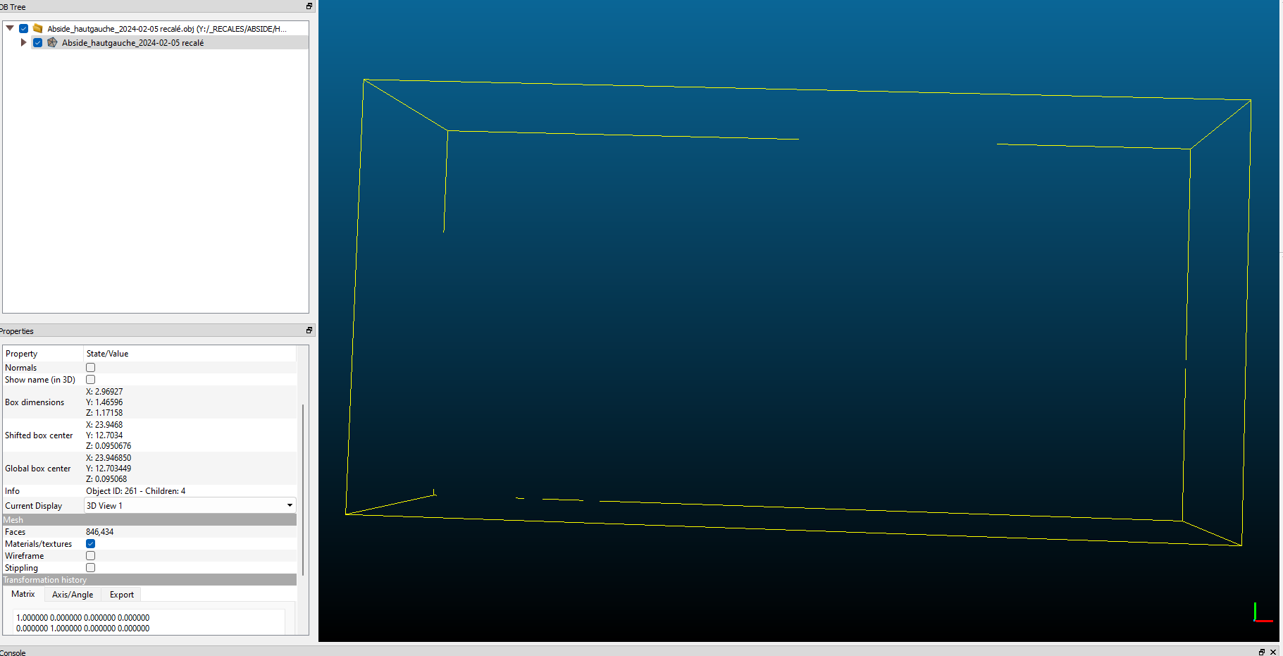

J'ai une nouvelle version de CC. Lorsque je veux ouvrir in modèle exporter depuis metashape celui est transparent? Savez vous pourquoi? et comment y remédier?

Bonjour,
Je devine que c'est un fichier OBJ ?
Alors il y a probablement un warning à ce sujet dans la Console (F8) mais c'est très probablement parce que la 'transparence' dans le fichier .mtl associé est définie à 1 (= full transparency) au lieu de 0 (= no transparency). C'est une erreur classique, qui vient de la confusion avec le paramètre 'alpha' plus communément rencontré dans le monde de l'informatique et dont la signification est inversée ...

Bonjour et merci
Oui en effet dans le fichier mtl, j'ai changé le T1 par T0 et ça marche!
