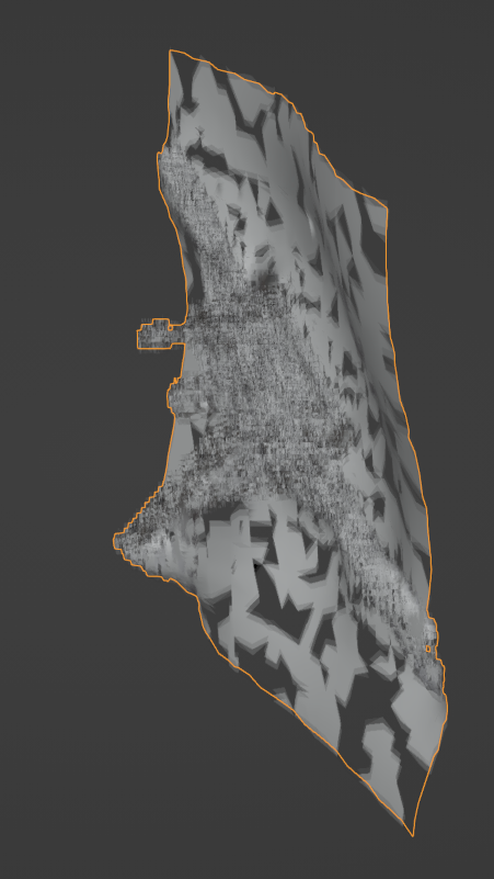

CloudCompare a produit un maillage avec la reconstruction de Poisson, et malheureusement Blender semble ne pas le décoder :
(Il représente dans CC un ouvrage de génie civil)
Quelqu'un voit-il une possibilité d'explication ? Mon nuage input est un e57, et j'utilise la dernière version de CC ainsi que Blender 3.3.6.
Merci pour votre aide,
Olivier
obj in Blender_.png (221.81 KiB) Viewed 30498 times

Quel format avez vous utilisé pour faire le transfert? OBJ? PLY?
Et est-ce que c'est un problème de couleur ou de forme que vous observez côté Blender?

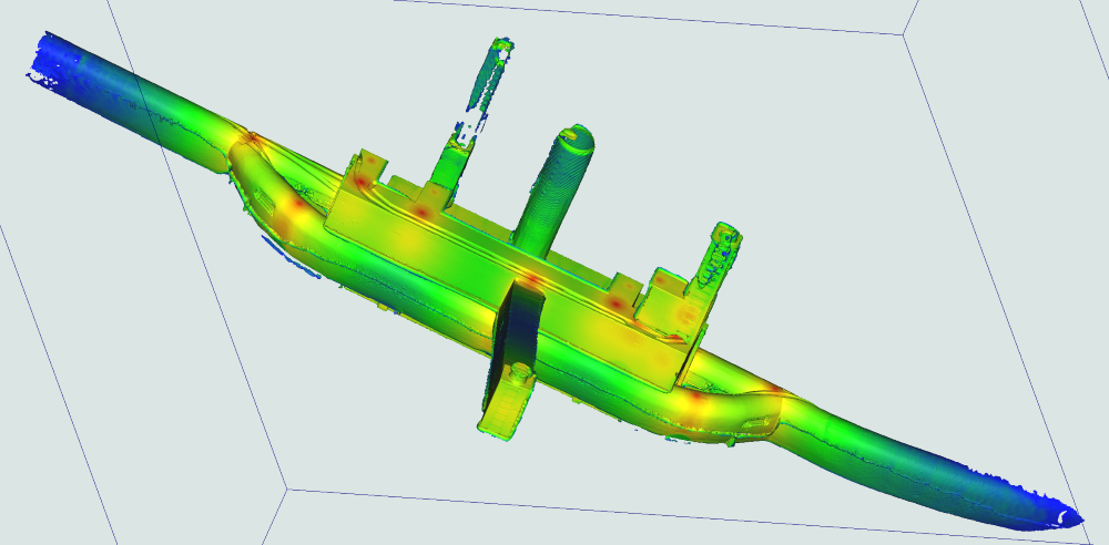

Au départ j'ai un e57, fait de 62 millions de points. J'ai fait le calcul de ses normales, puis la reconstruction de Poisson, puis un export dans le format OBJ.
Voici l'objet mesh dans CC :
Il n'est pas colorisé, les couleurs que l'on voit sont celles du scalar field "Density".
C'est donc un problème de forme qui se pose quand j'importe cet OBJ dans Blender.
Peut-être la réponse se situe dans les arcanes de Blender. Mais si quelqu'un parmi vous avait déjà rencontré ce problème ...

C'est très étrange... Peut-être que Meshlab pourrait départager les 2 programmes et nous dire qui de CloudCompare ou Blender hallucine ?

J'ai fait un traitement similaire avec MeshLab, en partant du e57 original : calcul des normales puis reconstruction de Poisson. Le mesh OBJ résultant et exporté est lisible par Blender.
Dans une ancienne version de CC, il était possible de choisir ASCII ou Binaire pour l'écriture dans le format OBJ. Je me souviens d'avoir opté pour ASCII pour cette raison que Blender savait le décoder. (c'était pour un modèle beaucoup plus simple que celui présenté ici).
Si je ne me trompe pas, le choix n'est plus proposé aujourd'hui : est-ce que ça peut expliquer les difficultés de Blender ?

Alors non, le même OBJ n'est pas lisible non plus dans MeshLab.
Je vous ai envoyé par email un lien de transfert pour récupérer une partie du maillage.
Posts: 8158
Re: Blender ne comprend pas l'OBJ de CloudCompare
Pour fermer la boucle : le problème venait des larges coordonnées des points / vertices. Meshlab et Blender chargeaient correctement les points mais les affichaient mal. Supprimer le 'Global Shift' a résolu le problème.
