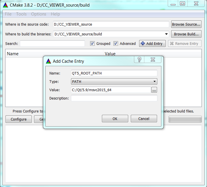

Pour vous, vous devez vous référer à la documentation de compilation (build.md à la racine du projet sur github) et definir la variable QT5_ROOT_PATH sous CMake comme indiqué (mais le chemin exact dépend du répertoire d'installation de Qt bien sûr).

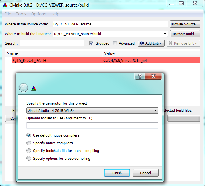

Voici ma manipulation en détail après visualisation de la documentation que vous m'avez référencée.
J'ai quelques soucis on va dire!
Je vais configurer.
Je vais configurer.
J'ajoute ici le PATH vers ce qui m'intéresse.

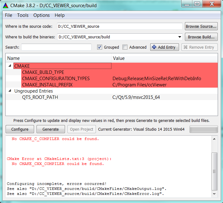

Et voici le résultat.
Re: CMake Errors
For the compiler you have selected (Visual 2015), you need of course to have it installed on your computer.
If you have it already, you can try re-install CMake?
