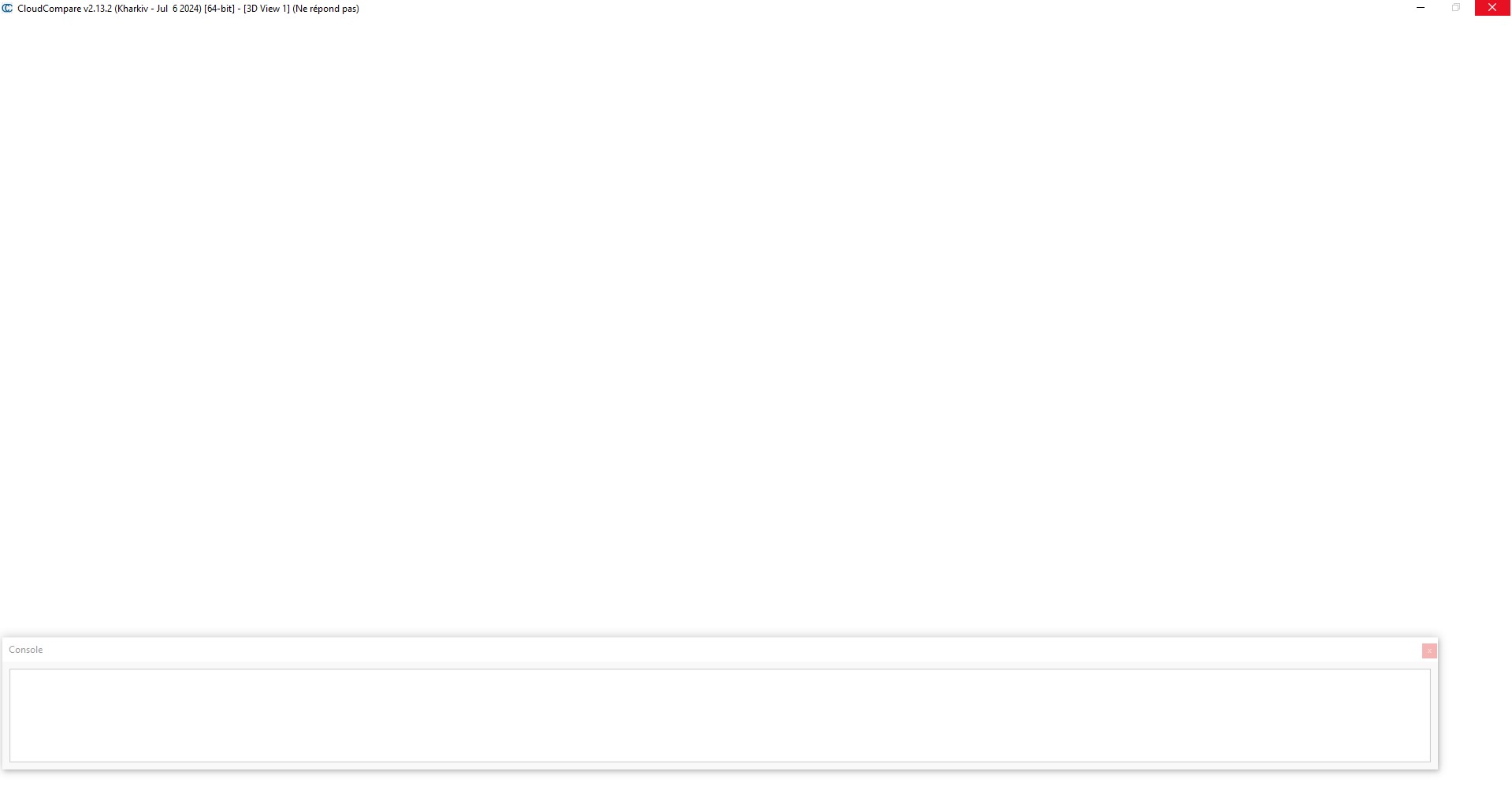

Hello, I'm writing to you because I can no longer use Cloud Compare. It launches the application but it remains blocked (see the attached image). I tried uninstalling the stable version with the alpha version, but nothing works. Is there a missing Windows element?
Could you help me?

So, first, you can try to remove all keys in the registry (regedit):
Computer\HKEY_CURRENT_USER\Software\CCCorp\CloudCompare (simply remove the whole folder)
If it doesn't help, then do you have maybe 2 screens? You can try to start CC on one screen or the other (I believe it's just a matter of leaving your mouse cursor on one screen or the other just after having double clicked on the icon or executable).

bonjour, Daniel, I deleted the folder, and it came back!!

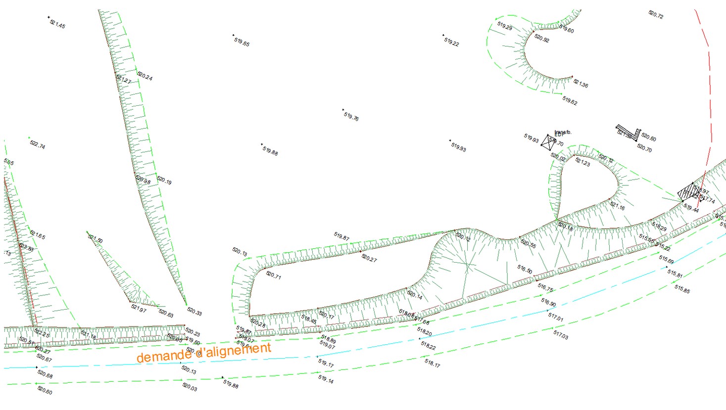

Merci pour ton retour, pour info : les fichiers laz de l'ign non pas de RGB mais j'aimerais créer une maquette 3D sans texture en isolant par classification du sol uniquement. Quelle est la méthode la plus rapide et efficace pour créer un fichier 3d.
Autre question existe-il un plugin ou un outil automatisé qui permettrait de dessiner les contours des talus, merlons ou des zones avec pentes sur faible distance. L'objectif est de récupérer ces zones pour faire un plan topographique sur autocad. (voir exemple plan)
Merci pour ton aide.

Le seul outil que je vois est l'outil Rasterize et son option pour extraire les lignes de contour (https://www.cloudcompare.org/doc/wiki/i ... generation).

MERCI pour tes éléments de réponses, mais je cherche à récupérer les contour de talus, fossés ou merlon et non les courbes de niveaux, généralement ce sont des zones abruptes sur de faibles distances. Existe t-il un réglage ou filtre avec la fonction rasterize pour ceci.

Ah non en effet c'est assez différent. Je ne vois pas de moyen simple et robuste d'extraire ça dans CC.
